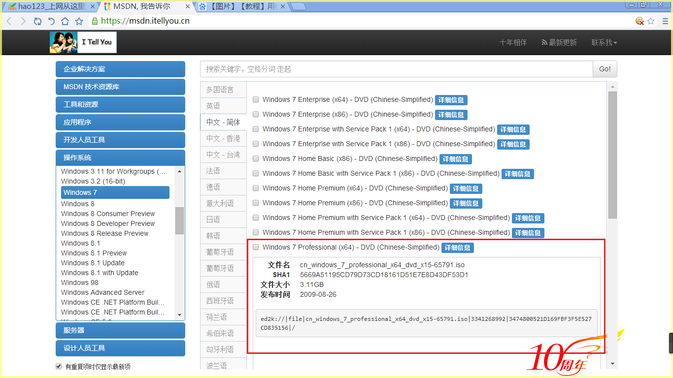

作者: w-tekeze    时间: 2017-12-2 22:39
网上教程很多,主要参考的是微PE吧主的帖子:  https://tieba.baidu.com/p/4445983090
另外一个命令行来自这个帖子:  https://jingyan.baidu.com/article/a65957f4f53dcb24e77f9b70.html
如果机型较新(预装Win8或10的),可以参考这个帖子:   http://www.xitongcheng.com/jiaocheng/xtazjc_article_34124.html
有兴趣的绒友可看下。。。

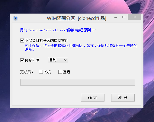

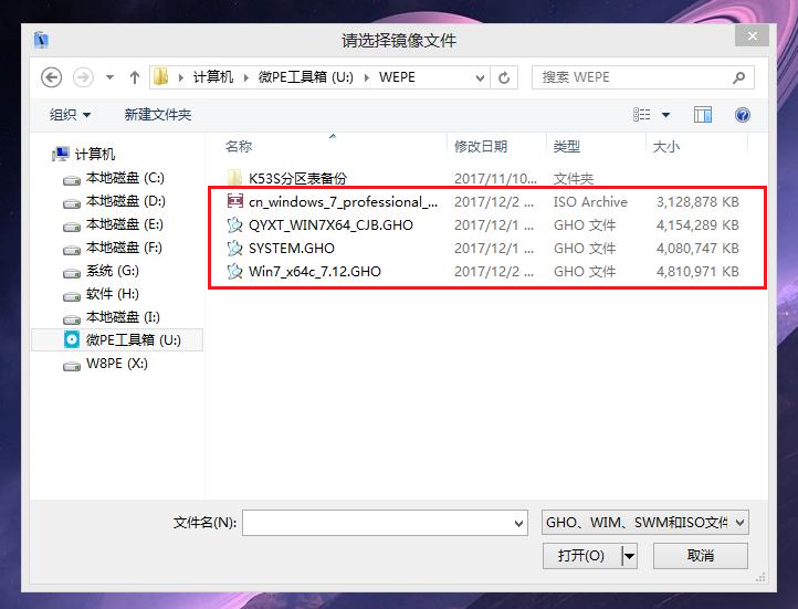

原打算弄成GPT的,然后把我原来的系统ghost进去,D盘软件直接copy到新固态,这样系统和应用都不用重装,是最省事的,但GPT下实在装不了,连MSDN的原版镜像都不行,不想继续折腾了。。    今早就搞成MBR的了,然后用分区助手把原系统迁移到这个新固态上,D盘也拷过来了,完全恢复成老样子。。

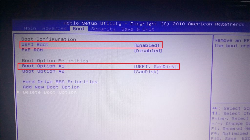

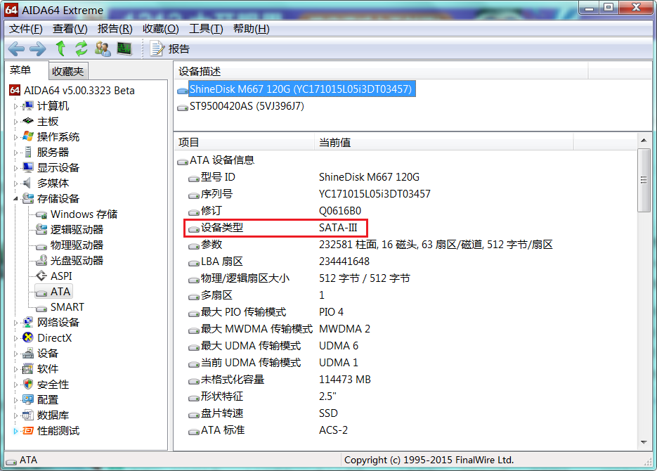

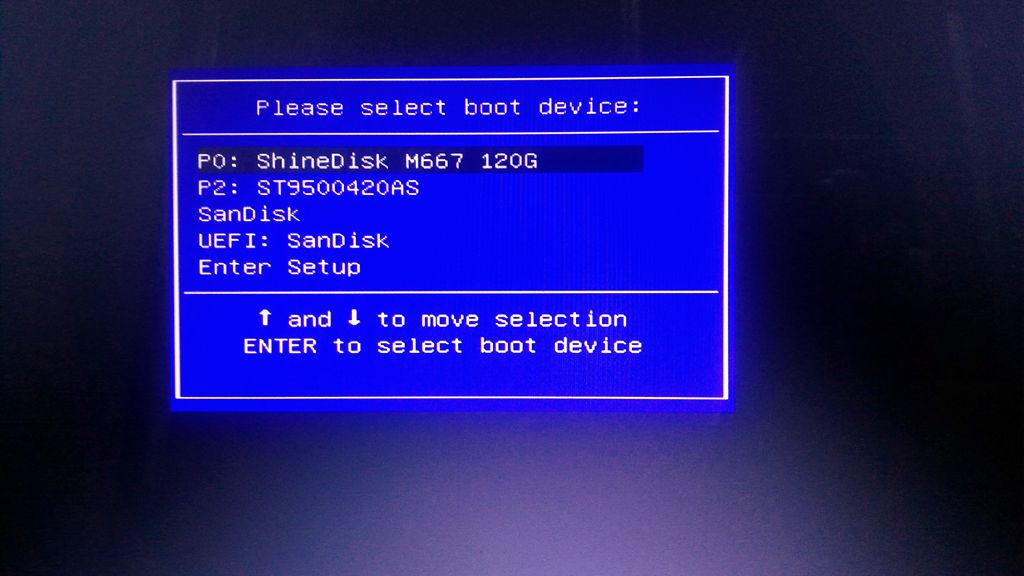

上几个图吧,我BIOS设置应该没问题,这个本子是5年多前的,难道对Uefi+GPT的支持有问题?  难道要升级BIOS?

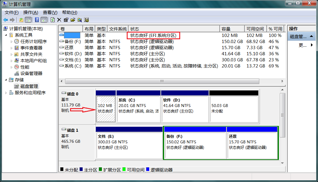

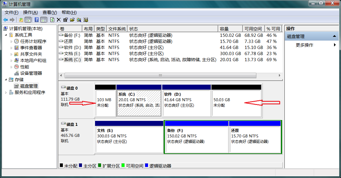

但还是留了一手,在C盘之前预留了100M空闲空间,按网上资料看,MBR也可以无损转换成GPT的,将来可以把这最前端的100M弄成ESP,然后进行无损转换,当然风险比较高,弄不好全盘数据丢失。。    后面还预留了50G的空闲空间,为将来实机装MacOS和Ubuntu做准备。。

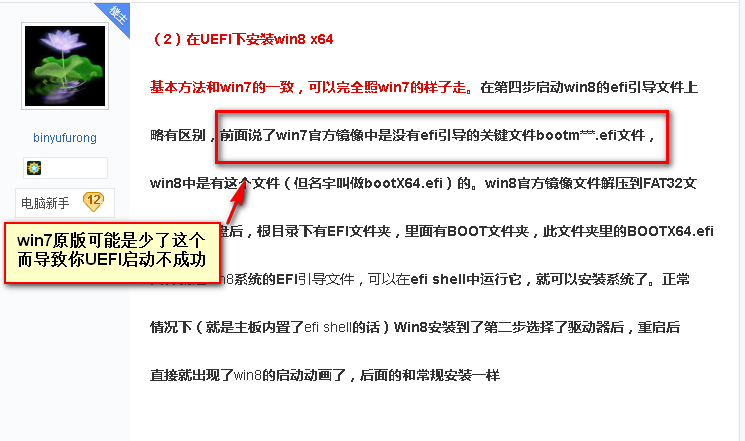

作者: yonxi3    时间: 2017-12-5 08:02
你应该也看看这个帖子 http://tieba.baidu.com/p/2200521697?see_lz=1&pn=1&statsInfo=frs_pager
你可能是少了图片1里说的那个导致UEFI启动不成功。

网上有,我整个boot都下载了,最关键的就是那个bootX64.efi,但没用。。
也不想用原版了,MSDN那个是09年8月26号的,看我给的截图,打补丁、驱动等等,还有应用软件都得重装,重复劳动,不感兴趣。。

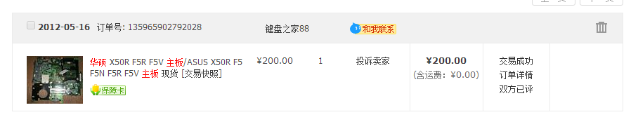

本子是老了,但酷睿二代CPU肯定是64位的啊,BIOS没升过级,不敢玩了,曾经把华硕F5R搞成板砖,到taobao买主板才恢复,哭死!!  等我找下当年的订单。。      微PE1.2版是Win8PE内核,2.0版是Win10PE内核。。。我给的第一个截图,就是DG那个,ESP里写入了16.7M的数据,用的是秋叶的Gho,而吻妻的Gho还系后,写入ESP的有18.1M,但都没有用,症状都是黑屏,连英文提示都没有,所以我怀疑这个本子的老BIOS可能需要升级,否则对Uefi+GPT支持不彻底。。

我的第一个本子是IBM R52,第二个本子是华硕的F5R,IBM那个升级过好几次BIOS都没事,但华硕的F5R始终不行,开始还呆在黑非洲,不敢乱动,知道后果可能很严重,配件都没地方买,回国后胆子就大了,强迫症作怪,最终换来个惨痛的教训! 好在那个F5R也老了,买主板才200元,估计是拆机的旧货。。

确实是强迫症作怪。。。换主板前采用第三方刷机程序,强行刷机,成功,但找的BIOS是个假货,版本太低不是我要的,然后又重新找,更惨! 成板砖了。。    于是买了2片BIOS芯片,已经写好程序的,但仍然不是我要的版本,又接着强行刷,又成了板砖,把第二片BIOS芯片换上,没用,主板被伤到了,最终只能换主板。。    两个订单只相差3天,真的手残啊。。

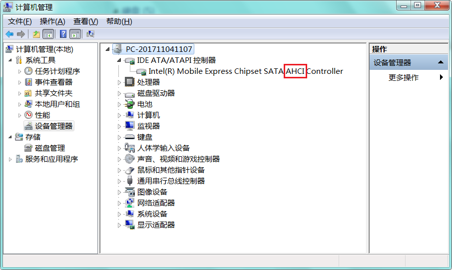

谢谢晒图。。。我的本子是HM65的芯片组,AHCI默认就是打开的,另外,我原来以为这个老本子不支持SATAIII,后来才发现搞错了,因为以前用的是机械硬盘,而12年的硬盘通常只支持SATAII,所以检测时没有显示SATAIII。。    固态确实快多了,我以前体验时,硬盘得分是6.5(因为我的是7200转的),现在得分成了最高的7.9。。

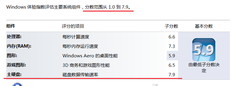

你这个CPU是够老了,但配了8G的内存,象我以前就是装32位的Win7,然后把不识别的5G多内存,用Primo内存虚拟软件给用起来,按你说的这台电脑主要是文档这类操作,那我可以告诉你,硬盘灯都很少亮的,速度那是杠杠的。。

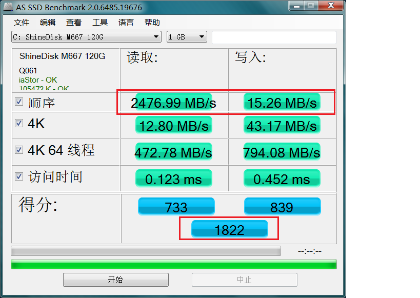

晒个图,帮我看看是什么鬼?     通常来说,800分算是优秀的固态,能到1000就是极品了,但我这个却是1800多。。

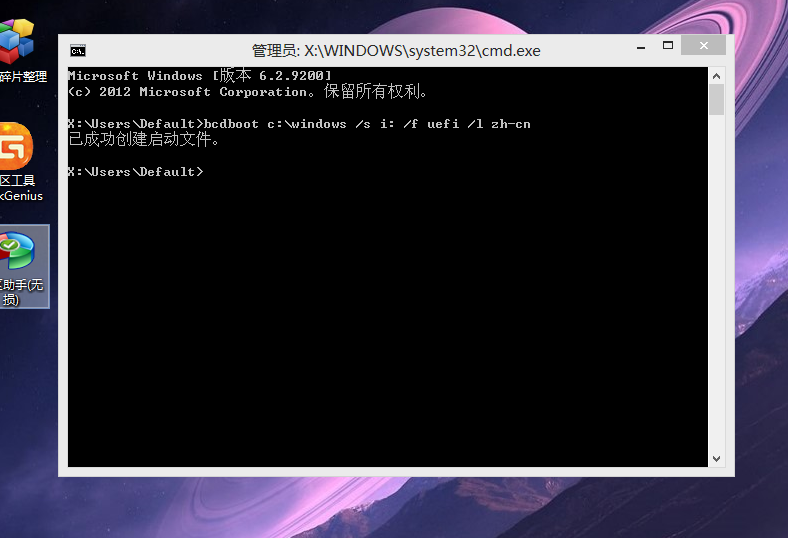

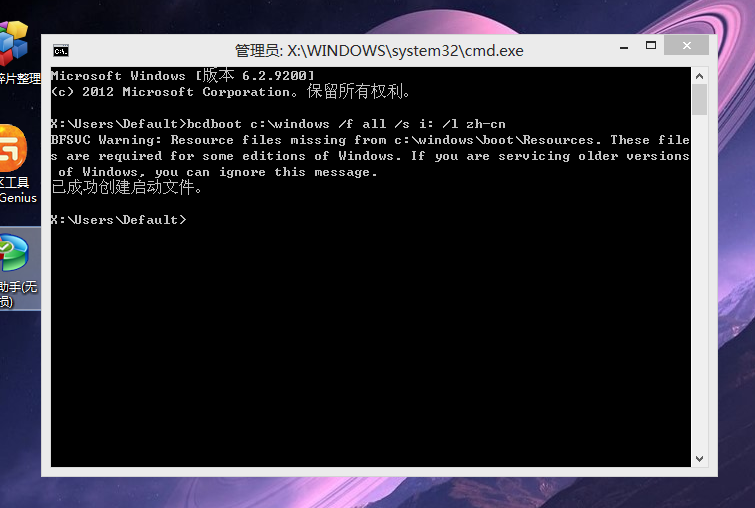

重要在于写一个引导,你准备一个WIN8以上的PE,用command打下如下代码:
bcdboot c:\windows /s g: /f uefi /l zh-cn
写好引导后,该怎样怎样。
(   c:\windows  硬盘系统目录,根据实际情况修改
  /s g:     指定esp分区所在磁盘,根据实际情况修改
  /f uefi   指定启动方式为uefi
  /l zh-cn  指定uefi启动界面语言为简体中文
注意:在WIN7的PE下不能通过这种办法。

按你给的那个命令行,在ESP分区里写入了16.7M的内容 (看第一个DG的截图),按第二种用“all”参数的写入了18.1M内容,还试了CGI来还原wim境像的,总之,重启硬盘引导后都是黑屏,出错的英文提示都没有。。   感觉直接就没进入uefi的引导流程(否则出错提示总会有点吧?),所以我有点怀疑是主板的问题,也许得升级BIOS??

我原来是个7200转的硬盘,串口的AHCI是肯定要启用的,否则还不如5400转的。。。 也许得升级BIOS? 但这个风险有点大,看27和28楼,强迫症惹的祸啊,现在想起来还有些怕。。
