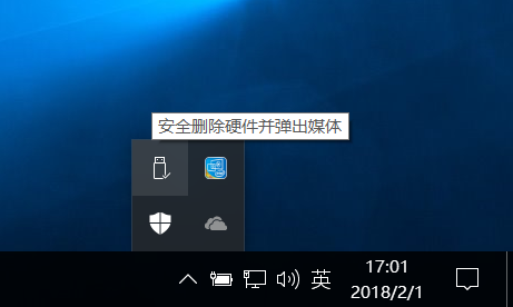

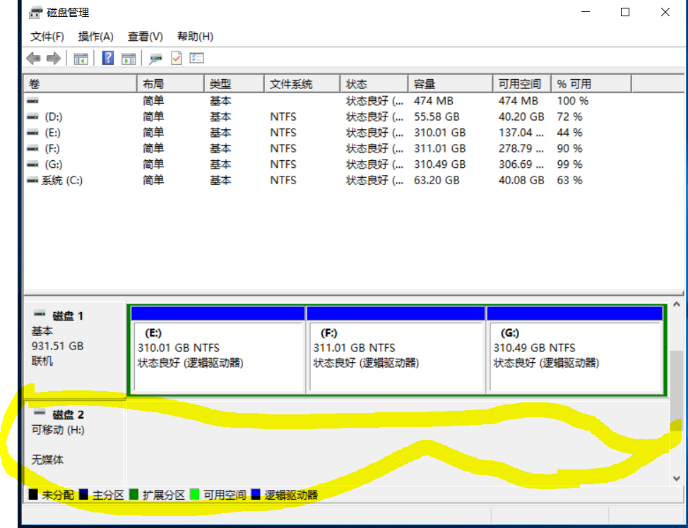

   RT,在我的电脑中看不到这个可移动盘,但是在磁盘管理中可以看到一个空的盘,这个问题只有用WIN10系统才有,用win7就没有这个问题,有大佬可以指导一下嘛?谢谢~
作者: w-tekeze    时间: 2018-1-31 16:25
如果是硬盘的话那是隐藏分区,但不插U盘出现这种情况还真没遇到过,会不会是某个USB设备引起?       建议楼主上传详细截图,否则。。。
作者: yonxi3    时间: 2018-1-31 17:11
可能是驱动有问题引起的。

截图了,

作者: w-tekeze    时间: 2018-2-1 20:34
过去的日子 发表于 2018-2-1 17:09
截图了,
原因可能是,你硬盘是SATA串口的,但在Win10里没有正确安装AHCI的驱动,所以在任务管理器里重新安装这个驱动试试。。
作者: w-tekeze    时间: 2018-2-1 20:36
截图了,
帮你在网上找了点资料,摘录下:
Win10没插U盘却显示安全删除硬件图标并弹出媒体的解决方法
解决方法一:
1、如果安装过虚拟光驱,请在“设备和打印机”里将光驱删除,重启,再次添加虚拟光驱。
2、如果没有,那就可能是驱动没装。建议您安装AHCI驱动。
解决方法二:
1、打开注册表定位到HKEY_LOCAL_MACHINESYSTEMCURRENTCONTROLSETSERVICESNVATA]
2、用右键点击“NVATA”,选择“新建/DWORD值”选项。
3、此时会在右侧窗口中添加一个“新值IL”项,将它重命名为“DISABLEREMOVABLE”。
4、再双击它打开“编辑DWORD值”对话框,将“数值数据”更改 为“1”,点击“确定”按钮。
如果在注册表中找不到“NVATA”键值,可定位到[HKEY_LOCAL_MACHINESYSTEMCURRENTCONTROLSETSERVICESNVATABUS]
在点击“NVATABUS” 创建和设置“DISABLEREMOVABLE”键值。
作者: 过去的日子    时间: 2018-2-1 22:06
w-tekeze 发表于 2018-2-1 20:36
帮你在网上找了点资料,摘录下:
谢谢,不过这两个方法之前都试过了,没用~
作者: 过去的日子    时间: 2018-2-1 22:07
我在设备管理器中把这东西禁用了,眼不见心不烦~
作者: w-tekeze    时间: 2018-2-1 22:15
注册表方法也试过吗,没用的话也许得重装系统,但为小问题重装也不值,设备管理器禁用能有效的话就行。。
作者: 过去的日子    时间: 2018-2-2 12:43
w-tekeze 发表于 2018-2-1 22:15
注册表方法也试过吗,没用的话也许得重装系统,但为小问题重装也不值,设备管理器禁用能有效的话就行。。 ...
重装过了,这个问题在win7中没有,在win10专业版中偶尔出现,在win10ltsb版中一直有
