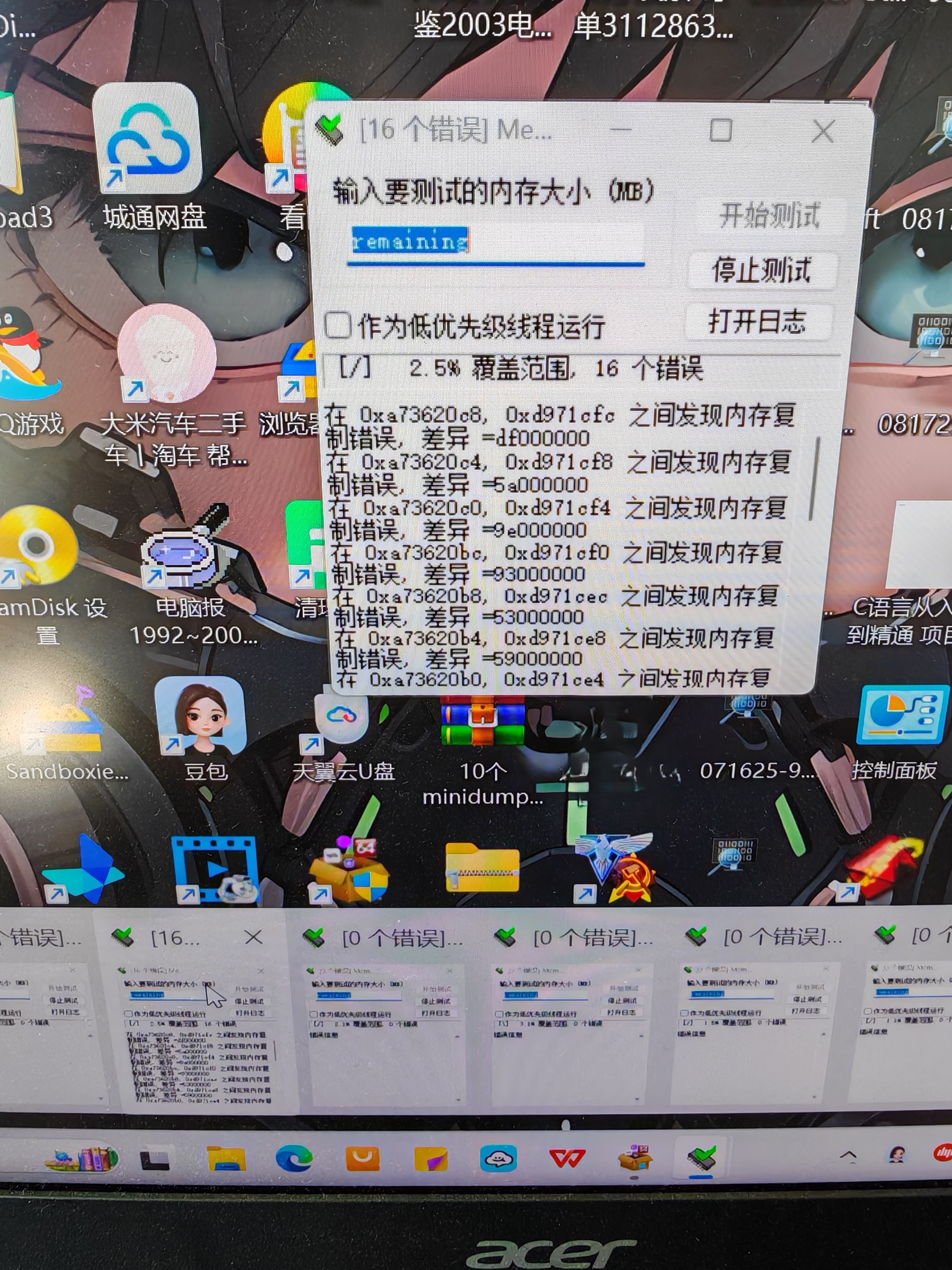

作者: 驴脾气    时间: 2025-10-7 09:39
https://bbs.huorong.cn/thread-154689-1-1.html
楼主看下这个帖子,我在6楼借帖求助我也是天天蓝屏笔记本几乎没法用,上传了dump文件给火绒官人,专员在8楼告诉我可能是内存损坏,当时我还不太相信,过了两天我突然想到我升级笔记本内存时可能没断开电池排线,可能真是给内存烧坏了,于是我就下载了测试工具检测内存,还真有报错,我立刻又买了两条内存换上,再测试没报错,观察到今天一次蓝屏也没有。
所以建议楼主下载硬件检测工具,如“图吧工具箱”之类,检测一下内存。
我的内存测试报错照片:

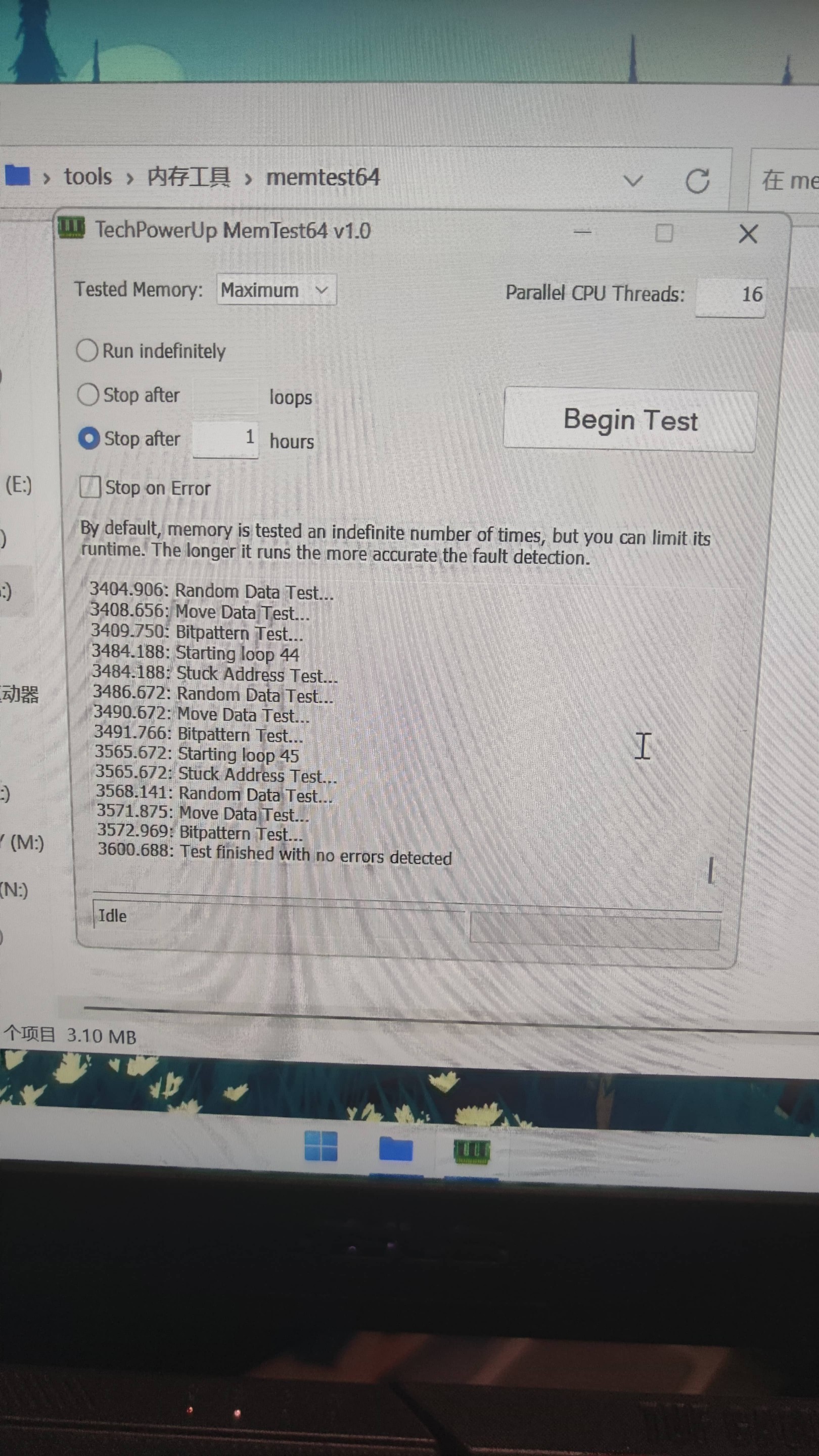

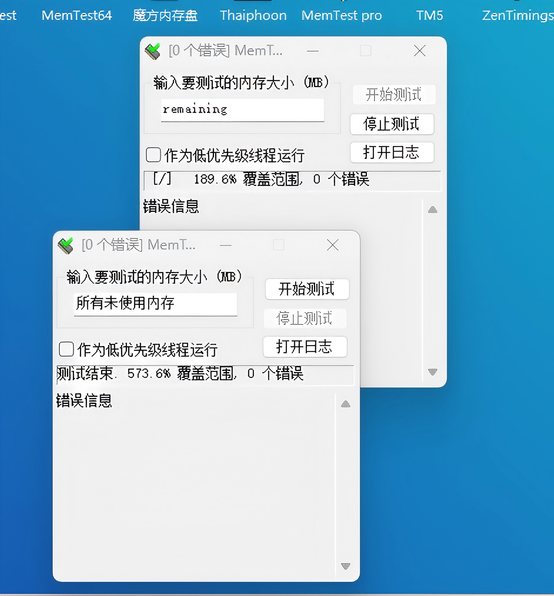

作者: xuezuoys    时间: 2025-10-7 20:22
楼主看下这个帖子,我在6楼借帖求助我也是天天蓝屏笔记本 ...
感谢您的建议。我于一年前也遇到过频繁蓝屏的情况,当时我通过 Windows 自带的内存检查软件和第三方软件对内存进行检查后并未发现问题,后 AMD 核显驱动更新至 25.5.1 之后蓝屏发生频率骤减。
在得到您的建议后,我重新使用 MemTest 工具检查内存,依旧未发现内存问题,因此我认为问题仍出在软件/驱动方面。

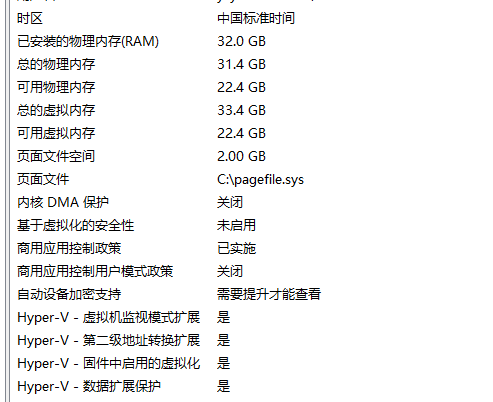

作者: xuezuoys    时间: 2025-10-16 02:24
火绒运营专员 发表于 2025-10-14 09:42
你好,您这边尝试关闭内核完整性等虚拟化相关设置后再观察一下看是否还有问题 ...
您好,如截图所示,Windows 的内核完整性等设置我一直处于关闭状态,请问还有哪些需要设置吗?
