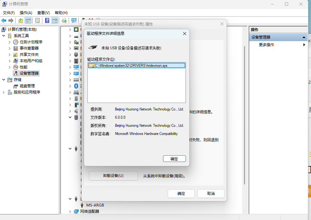

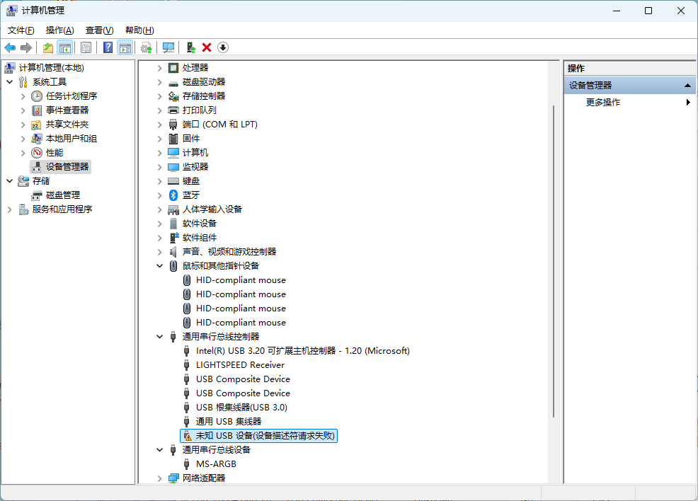

火绒安全软件6.0更新hrdevmon.sys驱动后(该文件更新日期为2024.12.01) 会导致电脑的USB3.0接口出现“Detected unrecognized USB driver (\Driver\hrdevmon).”的报错 具体表现为: USB3.0设备无法弹出 设备无法被 ...

您好,目前建议您在考虑回退到5.0版本前先对个人版6.0产品进行卸载重启操作后再进行安装,有问题您再随时跟帖联系我们反馈

TFY 发表于 2024-12-17 16:10:38
建议楼主卸载6.0之后再把5.0安装上,再卸载5.0重启电脑即可。彻底卸载,解决usb问题。
