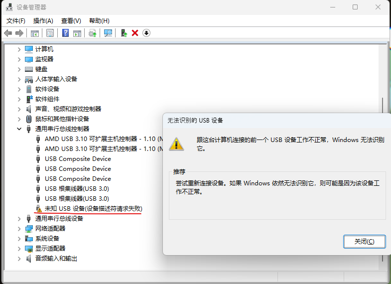

打开设备管理器,能看到有一个 显示为未知的USB设备,查看驱动,发现是火绒的驱动 昨天和今天两次掉电关机,打开后都看到有这个 未知的USB设备, 不知道掉电和这个有没有关系 开机后,无线和蓝牙用不了,目前靠手机 ...

从这个情况来看,你可以先把机器所有USB口停用(比如说拔掉键鼠)
下次遇到这种情况我试试,我还担心是wifi和蓝牙同时工作把主板烧了,我之前都是连着wifi还开着蓝牙耳机
CNGEGE 发表于 2025-4-19 13:17:57
补充说明一下,正常后
  两个 USB Composite Device 设备的情况
  属性 位置:分别是
    Port_#0003.Hub_#0001
    Port_#0002.Hub_#0002
    驱动位置都是:C:\\Windows\\system32\\Drivers\\usbccgp.sys  10.0.26100.3624    WinBuild.160101.0800
    两个 USB 根集线器(USB 3.0) 设备的情况
      属性位置:
        在 AMD USB 3.10 可扩展主机控制器 - 1.10 (Microsoft) 上
      驱动位置:
        都是:C:\\Windows\\system32\\Drivers\\USBHUB3.sys  10.0.26100.1    WinBuild.160101.0800
另外补充,之前火绒的ARP功能一直都是开启的,直到上次关机前 在火绒设置中关闭了ARP开机启动。
Hathaway 发表于 2025-4-19 02:59:51
有尝试卸载这个未知设备吗?
CNGEGE 发表于 2025-4-18 21:39:35
文外缪朴奂 发表于 2025-4-18 13:42
也许是掉驱动了,重装驱动试试
驱动人生和驱动精灵都试了,扫不出来有问题,驱动打不上

加了,不过应该是驱动的问题,我打个驱动试试,应该和火绒没有关系,火绒只是给每个驱动设备附加上了火绒 ...

加了,不过应该是驱动的问题,我打个驱动试试,应该和火绒没有关系,火绒只是给每个驱动设备附加上了火绒的驱动,那个故障设备是自己的驱动没了只剩了火绒的驱动
